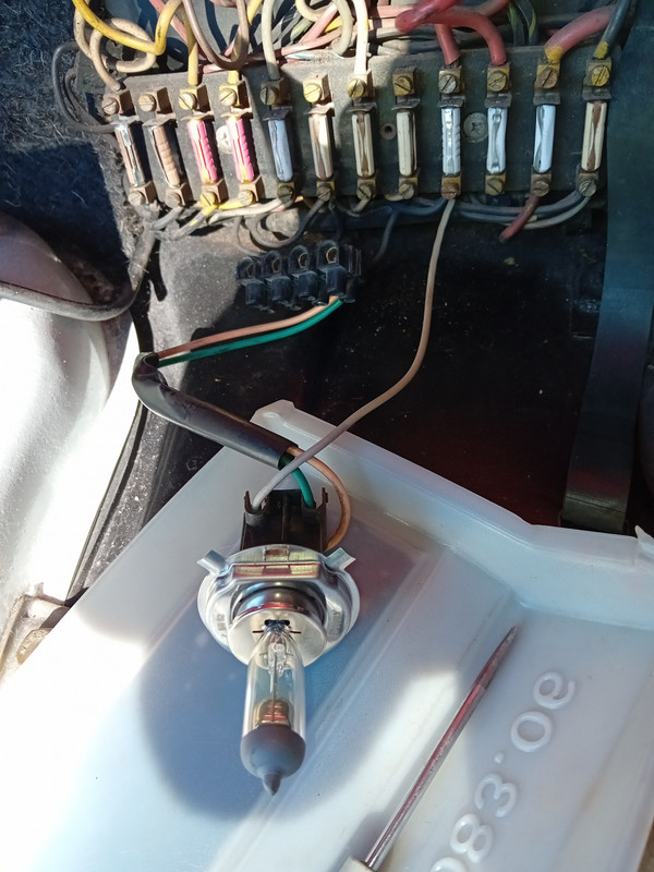

Après essais, j'ai mis en série sur le circuit essuies glaces, une ampoule 12V, code / phare branché en //.

Voilà une idée lumineuse !
Et tu mesures quelle tension aux bornes du moteur quand il tourne ? (parce que quand il ne tourne pas tu vas trouver 12V évidemment)
Mais ça ne peut être que temporaire, ça fait trop bricolage.

J'ai 5,8V sur l'ampoule, donc <>7V sur le moteur (même pas mesuré Icon_redface )
Pour le même courant mesuré avec la batterie 6,5V , 8,5A <>6,5A

Ça marche pas!! 01341618
Bonsoir,
Je suis parti jeudi matin de bonne heure, pour éviter la pluie, mais elle m'a rattrapé en route.
Le premier aller/retour des EG se fait normalement, le deuxième ralenti, et le troisième s'arrête.
Et oui en chauffant, la résistance de l'ampoule augmente, la tension suit et donc la tension du moteur descent à 5V puis 3V.
Il faut vraiment que je trouve une alim variable pour voir quelle tension il faut au moteur.
Une batterie 6V doit bien avoir une tension de fonctionnement autour de 7V, donc j'ai peur que le convertisseur 6V soit trop faible.

Bonsoir,
Montage de mon convertisseur 12V / 6V 10A!
Bein ça marche pas! Icon_scratch
les essuies glace ne se déplacent que trèèèès lentement.
Il me faut un convertisseur qui sorte entre 7V et 9V, je pense.
A suivre.
